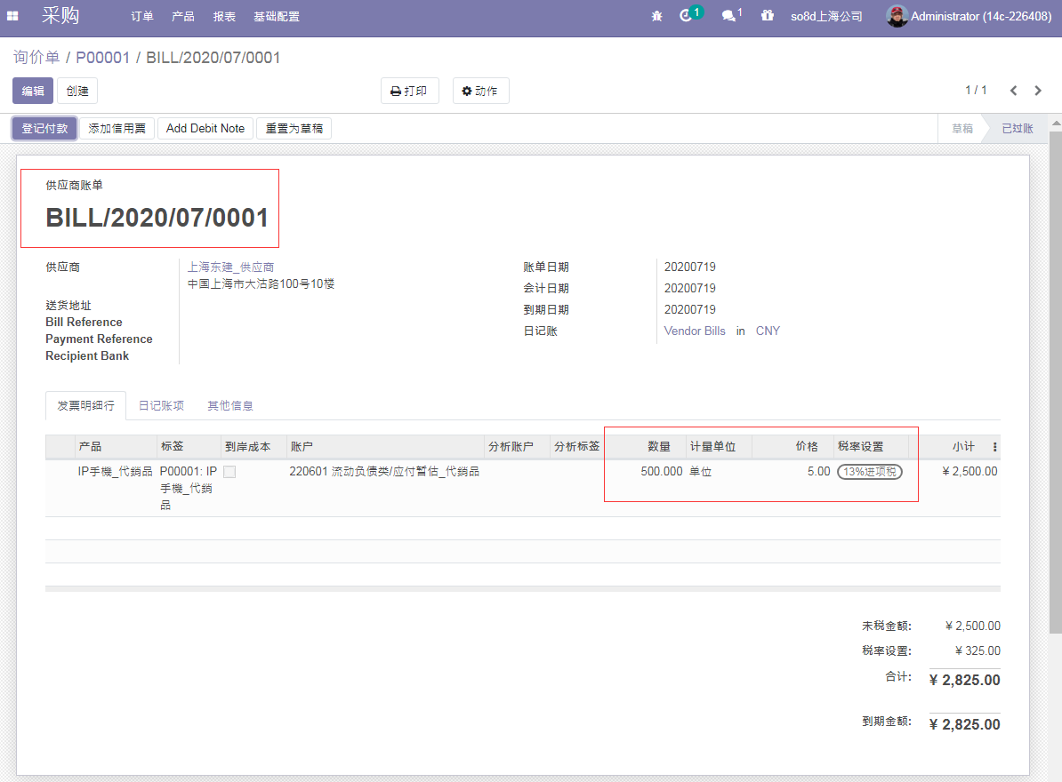

  • 采购订单上有个字段“账单状态”,在值为“no”时,目前翻译叫“无需开单”, 觉得这个翻译不太合适,改为什么比较好呢?
    2264082 226408
    Odoo 系统测试
    在此提供我的想法, 这状态功能是"提示"订单有已收货或发货的部分"未结帐",而销售结的是invoice(结算单), 采购结的是bills(帐单),但这状态栏既然只是"提示作用",那就"简单化"销售订单和采购订单的状态栏都翻译为"待结帐"(to invoice /to bills)和"无需结帐"(nothing to invoice/ nothing to bills),我想足以达到它"提示"的意涵

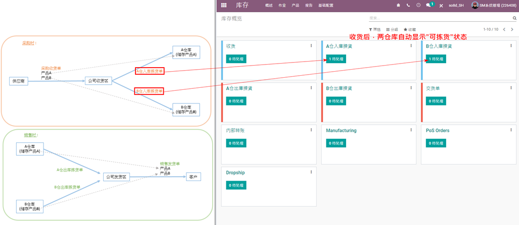

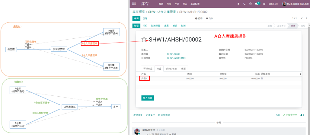

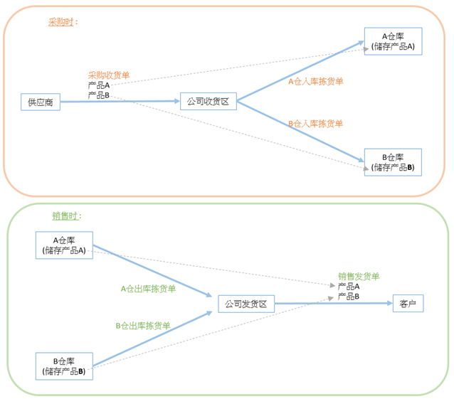

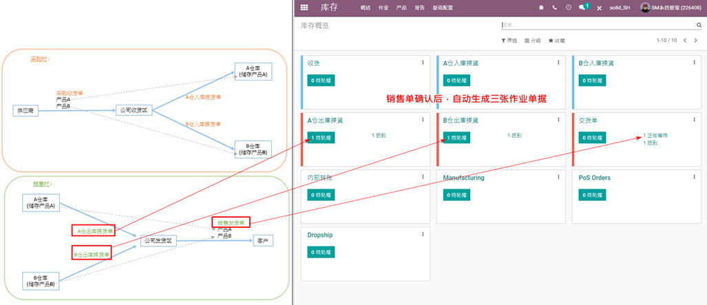

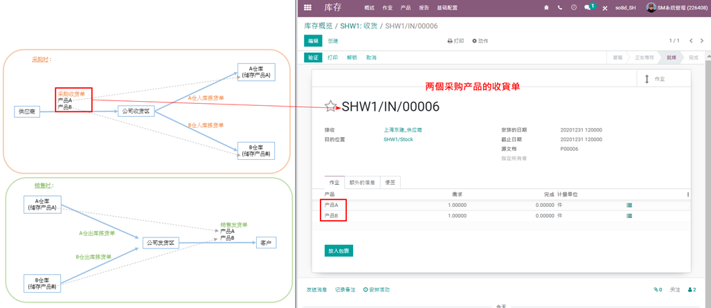

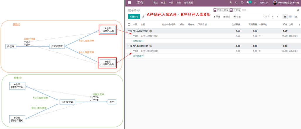

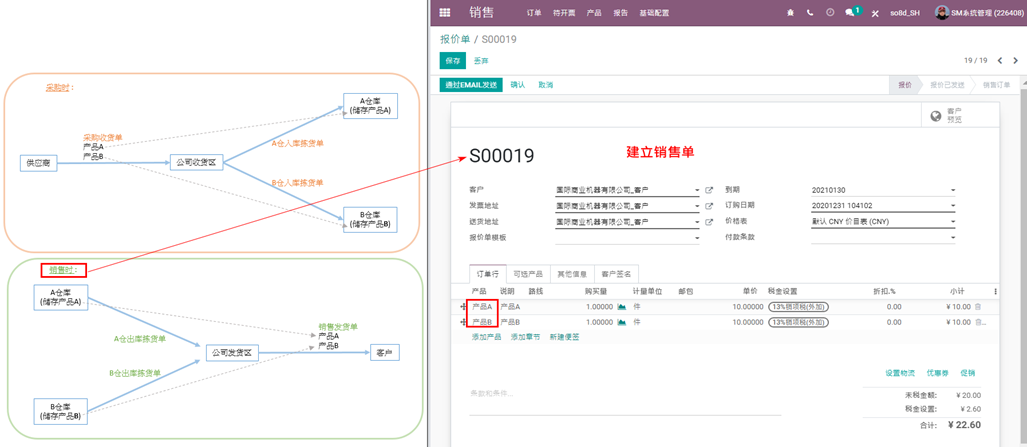

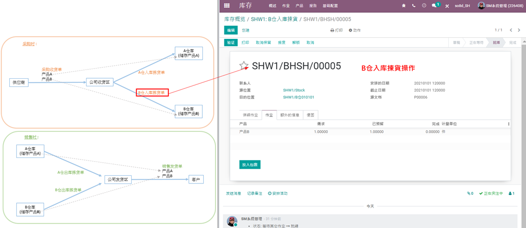

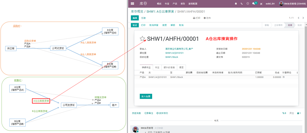

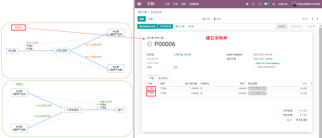

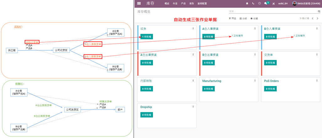

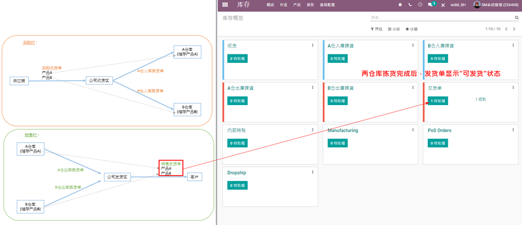

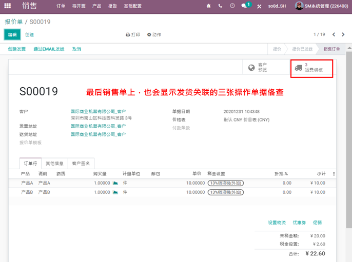

  • odoo 实施 : 采购和销售时,自动触发A仓和B仓的拣货单
    2264082 226408

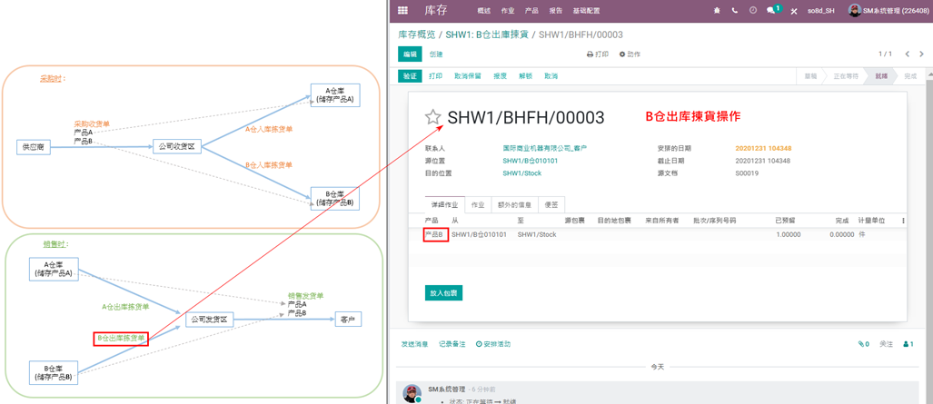

    应用说明 : 公司有两个仓库,分别为”A仓库和B仓库并有各自的管理人来作出入库的管理和作业,因此在采购时,会自动依”产品储存的位置”生成对应仓库的拣货单,分别通知各仓库管理人作”入库拣货作业”,在销售时,会自动依”产品储存的位置”生成对应仓库的拣货单,分别通知各仓库管理人作”出库拣货作业”。

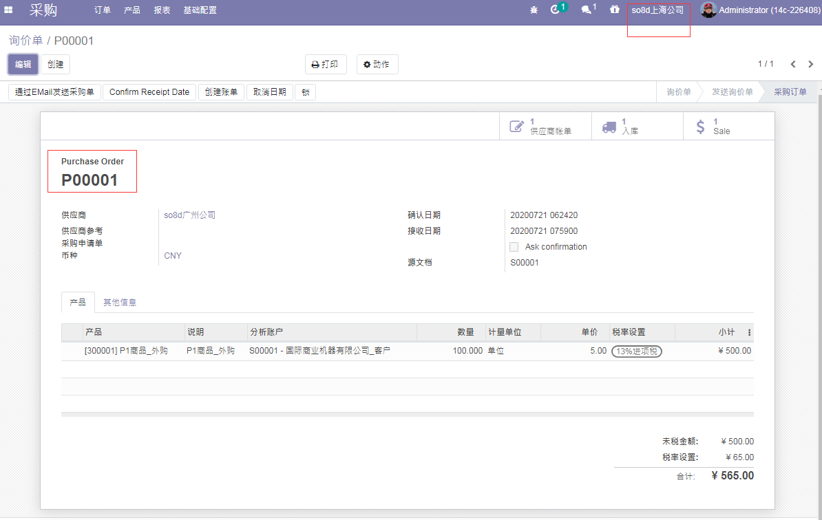

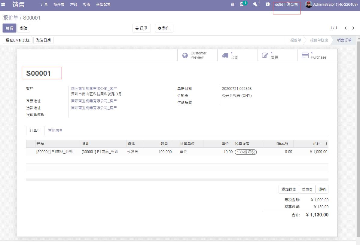

  • odoo 实施"开箱即用": 多公司关联交易,核算项合并分析的多公司商业模式
    2264082 226408

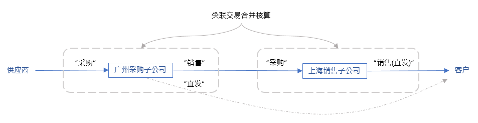

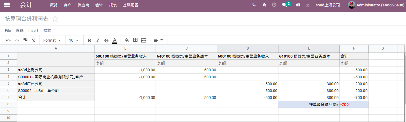

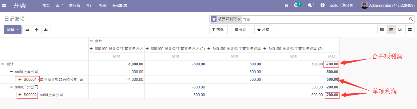

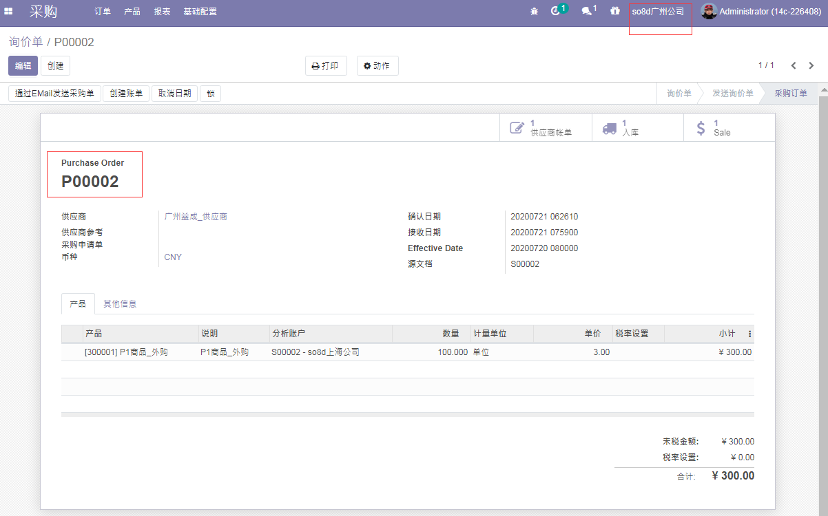

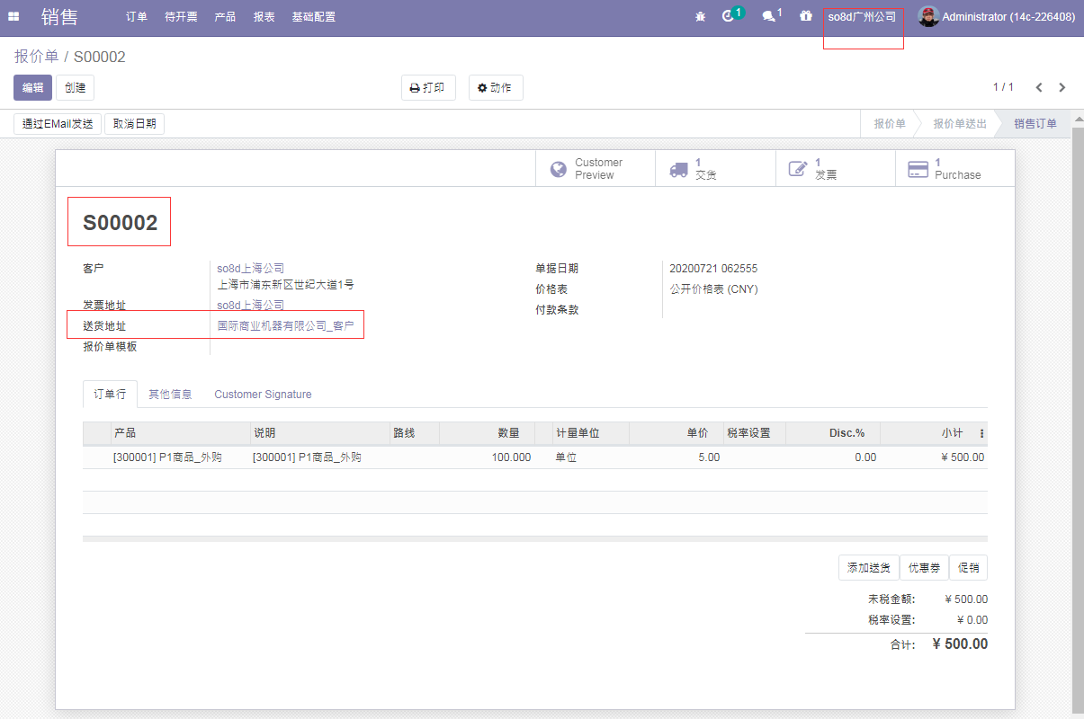

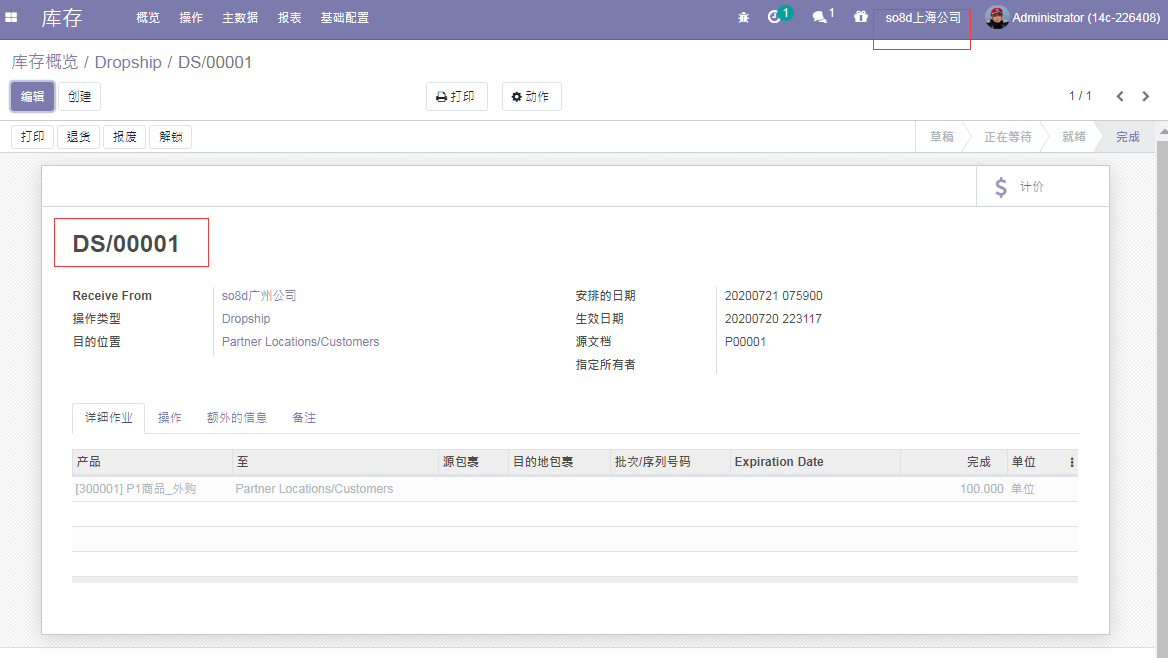

    说明 : 一家企业拥有两家子公司,”上海销售子公司”负责销售,另一”广州采购子公司”负责采购和直接发货给客户,两家子公司分别独立核算,但会基于同一关联交易,核算合并的交易成本、收入和利润
    做法 : 启用多公司关联交易+核算项+直发,从订单依序触发相关单据
    广州采购公司创建给上海公司的销售订单,并指定直发送货地点
    自动生成的”直发出库单”
    自动生成给广州公司的采购单,并确认订单
    广州采购公司创建给上海公司的销售订单,并指定直发送货地点(企业版自动/小区板手动)
    自动触发给外部供应商的采购单,并确认订单
    合并两家公司的核算项,进行整个关联交易的成本和收入核算
    电子表格(sorry! 这个企业版才有)

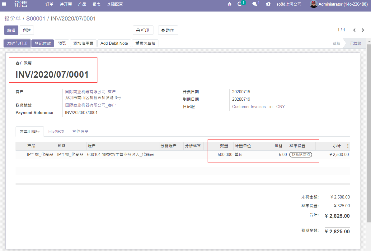

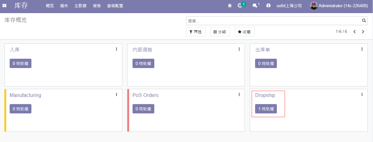

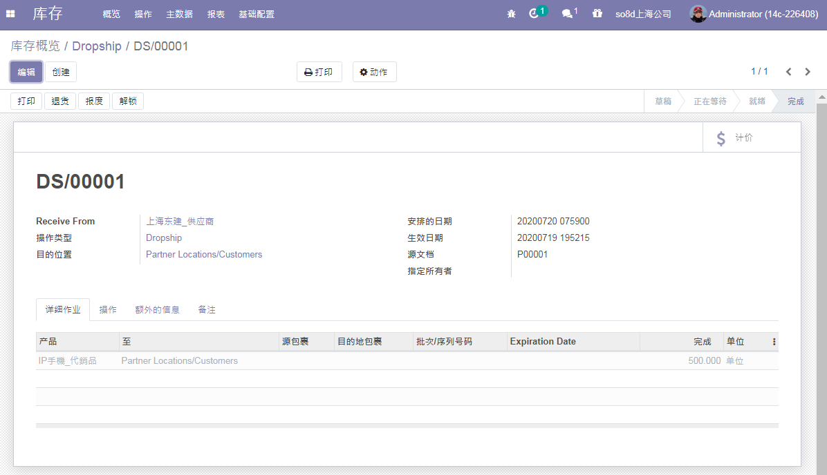

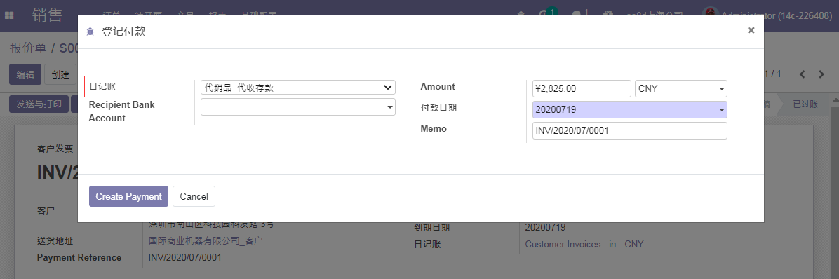

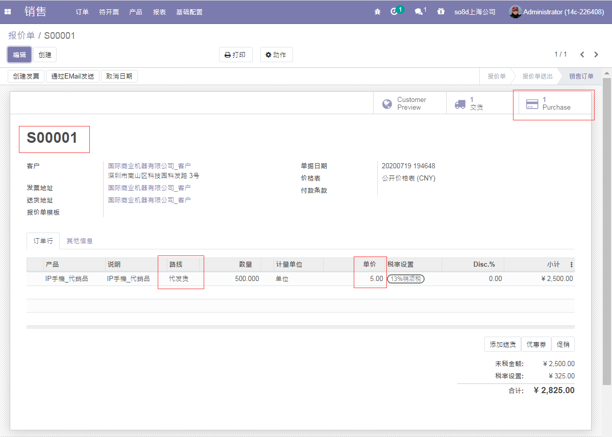

  • odoo 实施"开箱即用": 代销+直发+代收付的代销商业模式
    2264082 226408

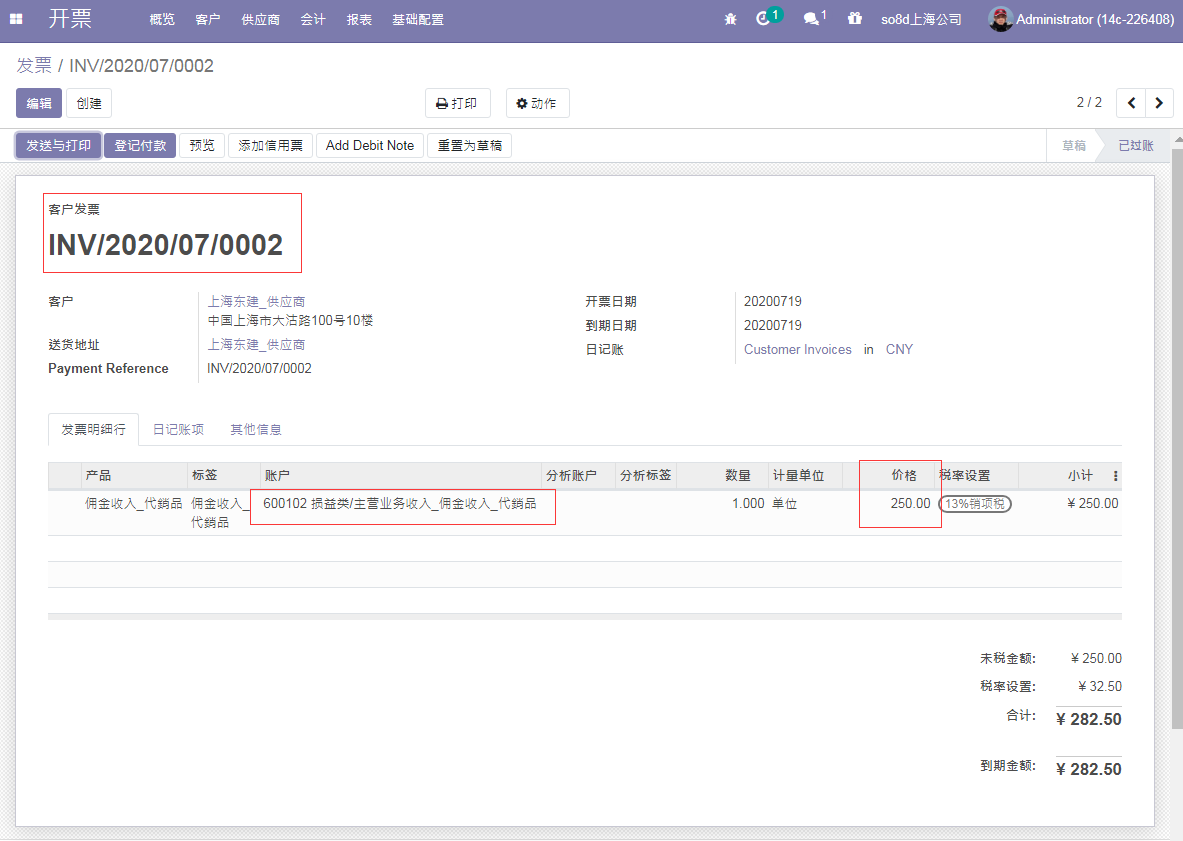

    范例 : 代销+直发+代收付的代销商业模式
    说明 : 公司通过自己的销售通路,”代销”IP手机,收到客户订单后,请供应商直接出货给客户,后续再跟供应商收取”佣金”
    创建代销品销售订单,自动生成”直发”交货单
    创建应收账单并验证
    收款后,录入代收账户
    自动生成的代销品直发交货单
    直发交货完成,验证交货单
    验证代销品应付账单并支付代收款完成
    同时创建应收佣金账单,月末对帐后,验证应收

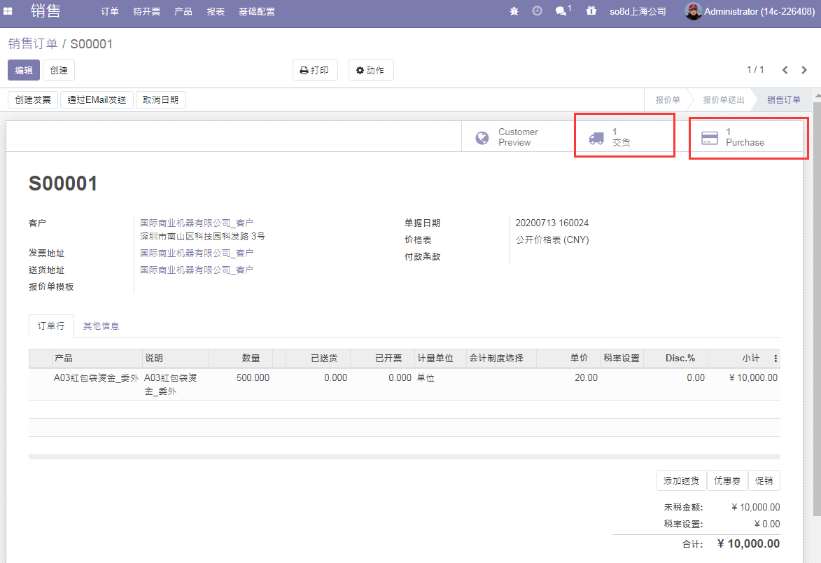

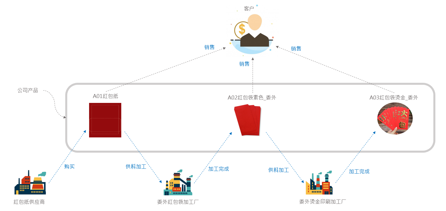

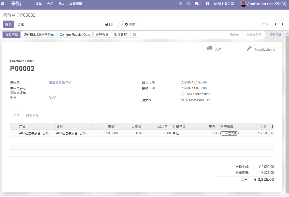

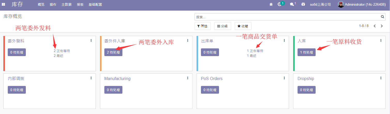

  • odoo 实施"开箱即用": 产品客制化+全委外加工的商业模式(odoo14版示范)
    2264082 226408

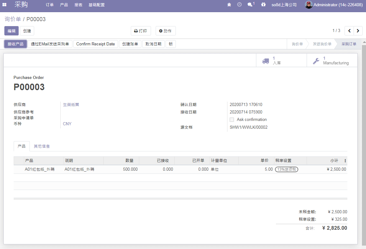

    案例说明: 一公司接单生产客制化”烫金红包袋”产品500个单价20元,因此要依销售订单数量需求生产 (MTO),并且以外包生产为主,只购买红包纸原料,再经两次的外包加工,来完成烫金红包袋的产品,交货给客户
    做法: 销售客制化产品,确认后自动生成关联的供应链作业单据和结转成本,如下图
    创建烫金红包袋销售订单,共500个单价20元,订单确认后,自动生成两张作业单据 : 1-1.出货单(烫金红包袋) 1-2.加工采购单(烫金红包袋)
    1-2烫金加工采购单,确认后自动生成三张作业单据 : 2-1.加工完成入库单(烫金红包袋) 2-2.发料单(素色红包袋) 2-3.加工采购单(素色红包袋)
    2-3素色红包袋的加工采购单,确认后也自动生成三张作业单据 : 3-1.加工完成入库单(素色红包袋) 3-2.发料单(红包纸) 3-3.采购单(红包纸)
    3-3.红包纸原料的采购单,在确认后也自动生成红包纸原料的收货单
    最后生成的所有单据

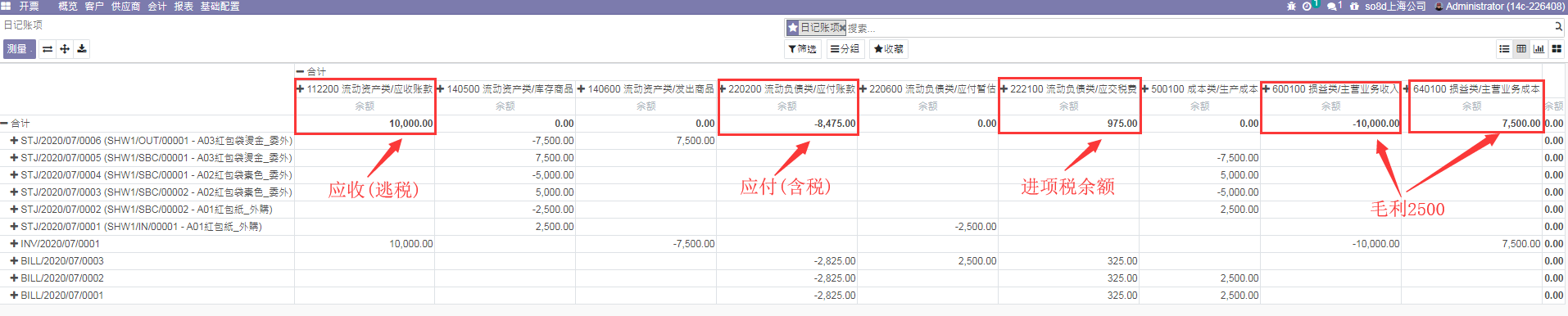

    销售烫金红包袋500个单价20元,交易完成后的总账
    采购指针数据

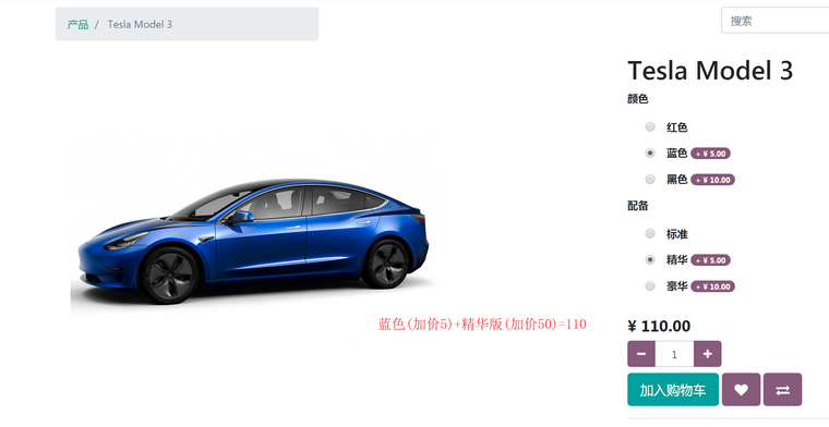

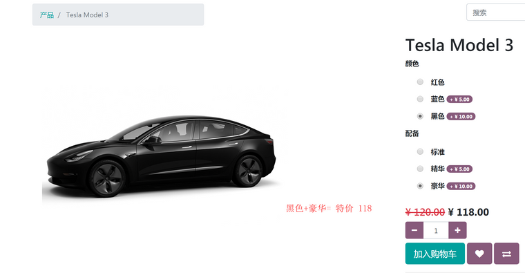

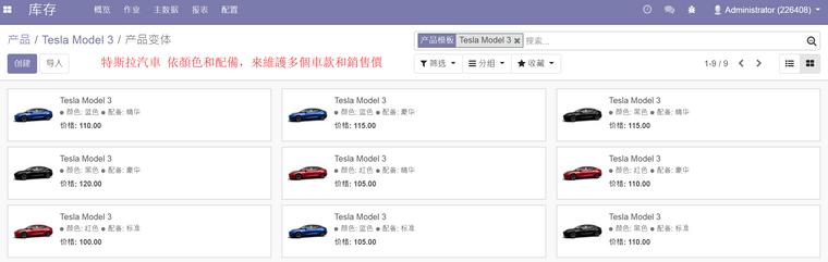

  • odoo 实施"开箱即用": 使用多属性,来维护多个同质性的产品
    2264082 226408

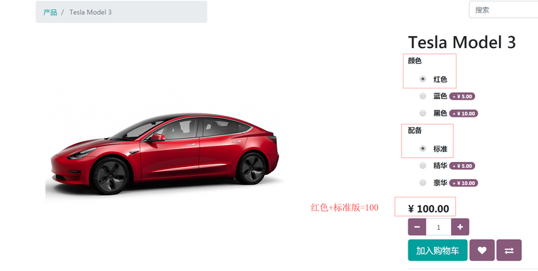

    业务场景说明 : 特斯拉汽车 依颜色和配备价差,来维护多个车款的销售价格,有时会依冷门车型给予特价。

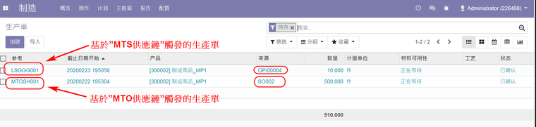

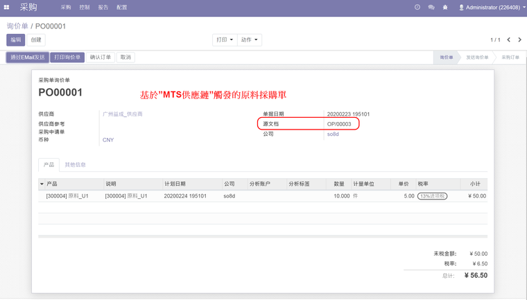

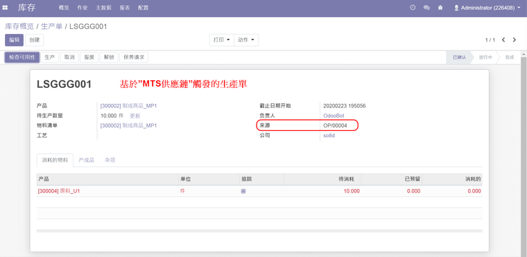

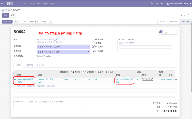

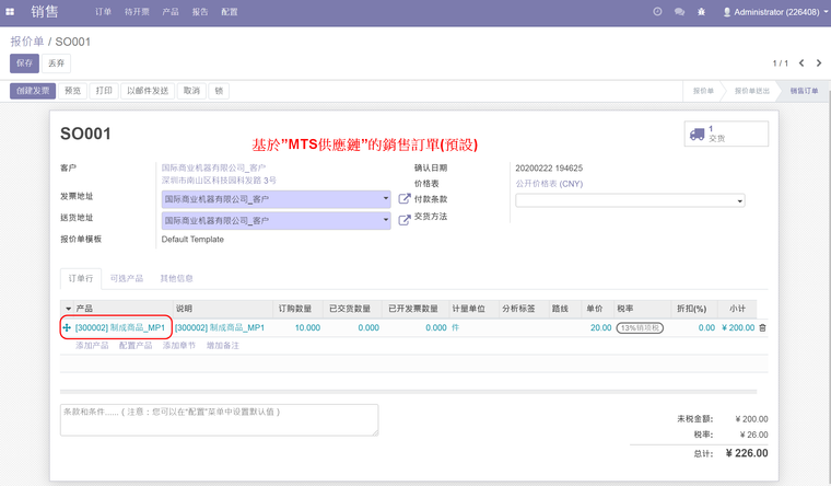

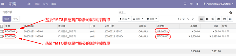

  • odoo开箱即用:一个产品在可以同时拥有MTS供应和MTO供应
    2264082 226408

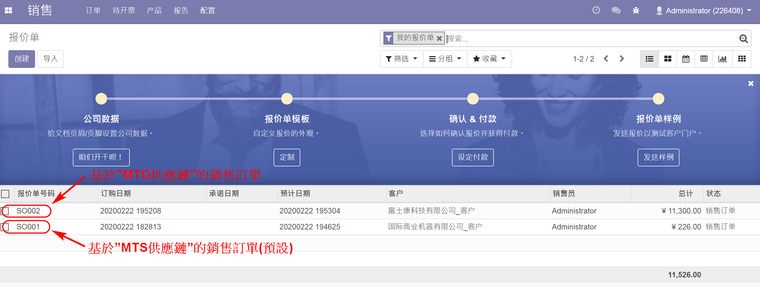

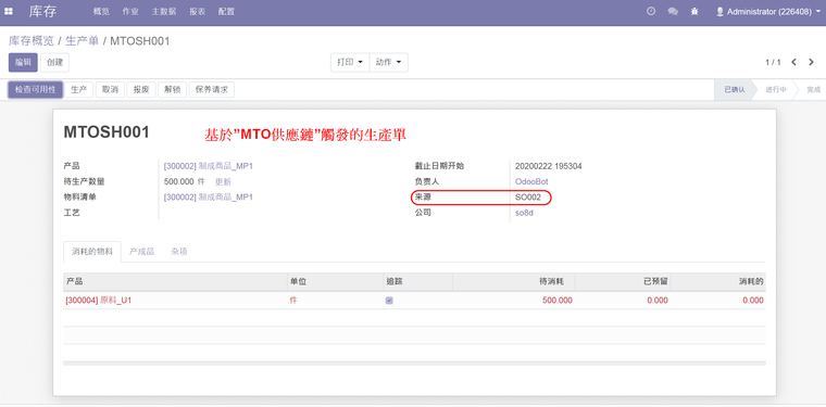

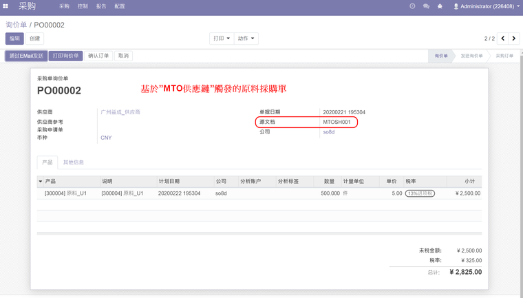

    odoo开箱即用:一个产品可以同时拥有MTS供应和MTO供应
    应用场景 : 一个生产企业的的制成商品_MP1,同时有MTS供应链和”MTO供应链”,在管理上可以同时兼顾,库存现货的安全库存控管,和满足特定客户订单需求供应。
    业务应用范例 : 例如地毯公司的客户,需要10000平方米地毯,铺设在同一装修项目使用,虽然平时做零售的现货,库存有这数量(MTS),但来自不同批号会有色差问题,因此要针对10000平方米地毯的订单,从头到尾特别生产,透过MTO供应链生产,系统能够触发,针对订单所需的所有供货单据,并且系统会因MTO供应链触发的关系,当供货单据完结时,约束对应的原料批号,避免错用非对应的原料。

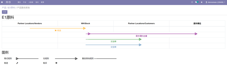

  • 请教:Oddo12中 产品路线和产品类别路线 优先级的执行规则由哪些因素决定?
    2264082 226408
    @sherry 优先性只是一个基础,odoo对一个物料路线的演算,是基于所有有影响性路线的关联性去计算(这个很cool吧!),odoo12更提供了路线"视觉化"的说明,如下图
