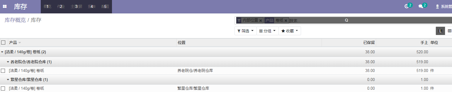

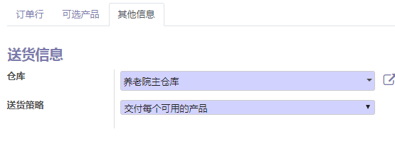

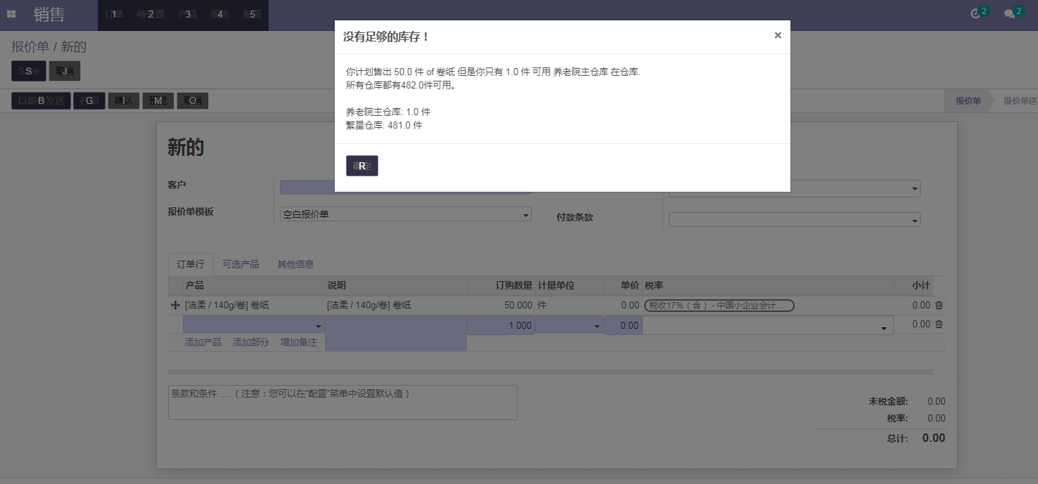

    如图。
    仓库报告里“养老”仓库是有500多库存的,但是新建销售的时候提示这480可用是在“繁星”仓库。
    请问是什么问题,谢谢

      以下几种可能:
      1. 库存数据不是最新的
        2.你查看库存报告后,发生了库存调拨
        建议查看库存移动记录

          @sherry 库存记录是最新的,我是看了以后就去新建一条销售。而且多个产品都是这个问题。

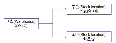

                  @迷惘
                  从您的图片看 您建了养老院和繁星两个仓库, 这两个仓库(Warehouse)在Oddo 里是两个不同的交易主体,例如两家公司.
                  所以解决您这个问题需要结合您的实际业务模式, 建议您先确认下实际业务中这两个仓库的关系?
                  举个例子: 一家公司,有两个不同物理位置的仓库,则系统创建的图示如下:
                  迷 1 条回复 最后回复

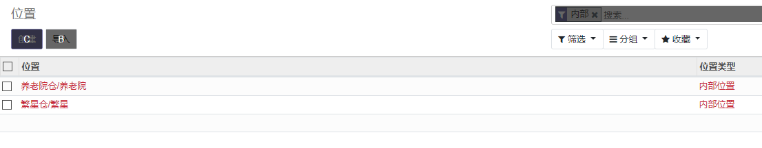

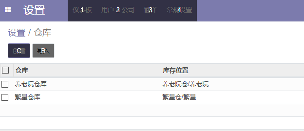

                            这是仓库和库位的设置截图(库位名称有修改,但名称还是和仓库对应的),麻烦指导一下,谢谢!

                              您这个问题,需要清楚了解你的业务模式,找到根因后根据实际情况制定解决方案,不合适在此论谈沟通,
                              建议您可以找之前项目的实施团队帮您处理。
                              根据我的经验此问题一般的处理方式如下:
                              1. 调整系统设置,有两种方法, A. 在原有基础上修改 B. 重新配置。
                                2.业务面,根据业务复杂度制订解决方案,但必须要做的就是库存盘点, 将盘点数据录入到调整后的系统库位中,可能还会涉及到Open PO,Open SO 切换。
                              迷 1 条回复 最后回复

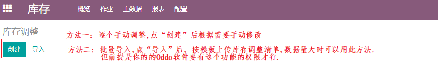

                                @sherry 请问盘点的库存数据重新录入应该怎么操作。导入没有在手数量的选项。是只能新建采购单逐项添加吗?

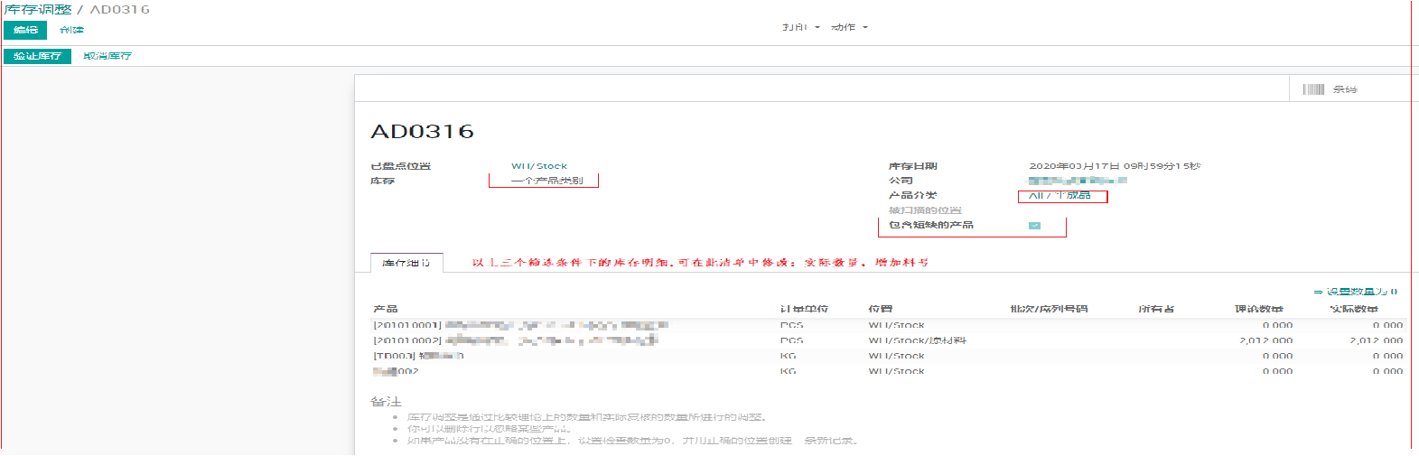

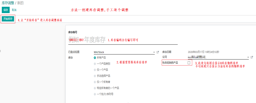

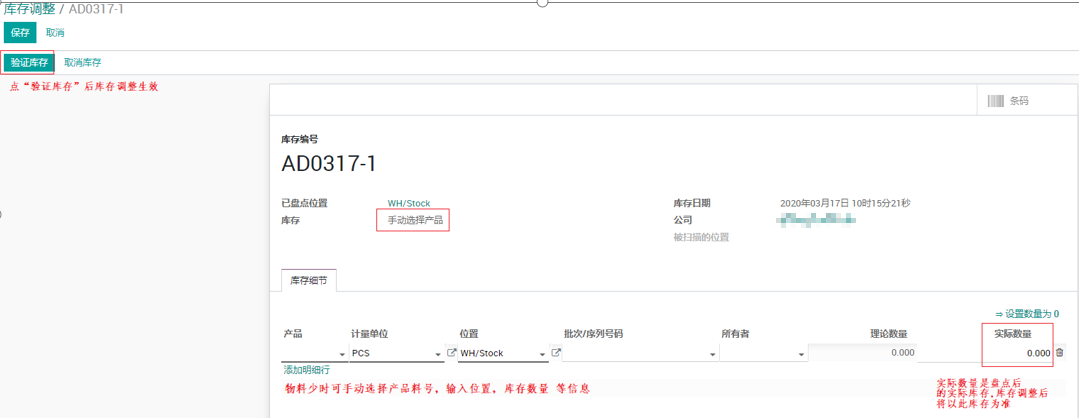

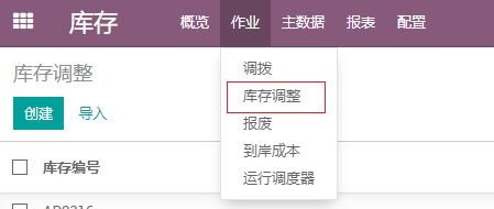

                                  可参考以下方法,在手数量是落实在具体库位里的,您只要把每个库位的数量维护证确即可.
                                  • S

                                      @SRP 请问方法二的导入模板应该在哪里下载,我这边看导入界面没有demo模板
                                      S 1 条回复 最后回复
                                      • 迷 迷惘
                                        SRP
                                        #19
                                        @迷惘 那个导入应该需要付费才行
