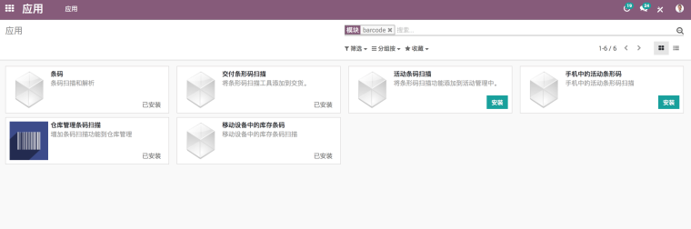

  • odoo 实施"开箱即用": 库存条形码作业的应用
    digitalsatoriD digitalsatori
    Odoo中条码相关的应用有以下三部分的内容:
    1. 生成条码,
    2. 扫条码选择产品或单据,
    3. 快捷的库存操作(出/入库,盘点)的条码操作界面
    目前Odoo 社区版从9.0开始就没有第三项了(8.0有过)。这部分需要定制开发。
    1和2 都很简单.
    1.1 只要在产品上设置了条码,在产品标签列表打印时就可以打印出产品的条码
    1.2 在收发货的拣货操作单上也可以打印拣货单的条码:
    1. 所有产品输入框或产品或单据搜索框内都可以通过扫描条码来定位对象。
    但是要真正快捷的使用条码来管理库存操作,要么使用企业版,要么定制条码操作界面。
