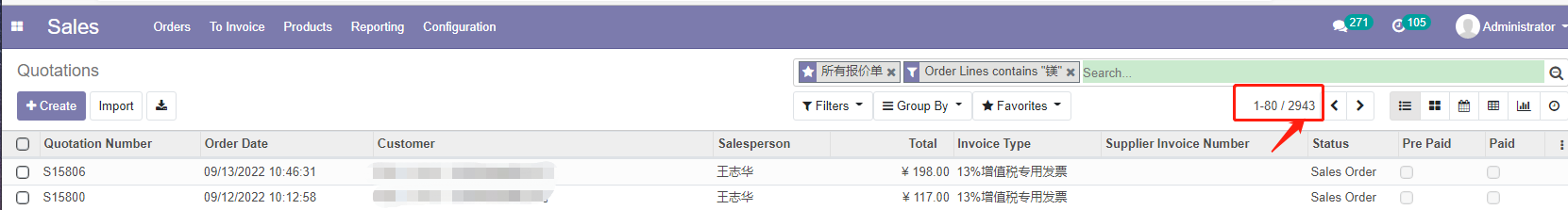

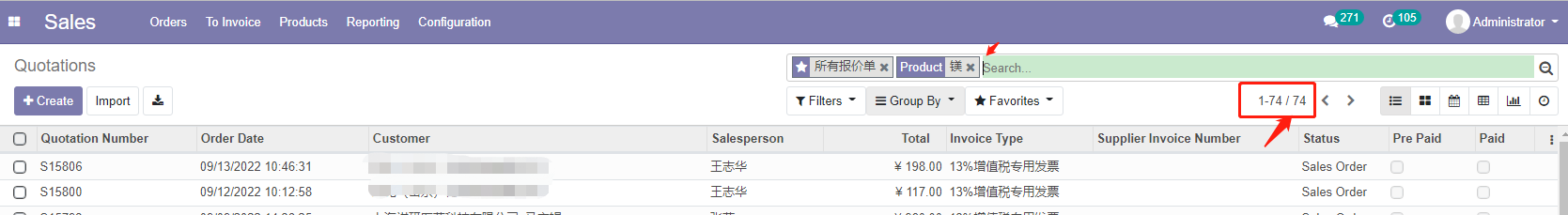

    请大佬们帮忙看一下,在odoo13销售页面搜索产品字段,搜索结果不全,而且根据不同字段排序,出来的搜索结果数量还不一样?但是其他页面的搜索结果就没这问题。
    两种搜索方式搜索出来的结果数量完全不一样

        @zhang-wei918 第一张图用自定义筛选出来2000多条结果是对的,第二张图用默认搜索产品才74条,结果数量少太多了。
