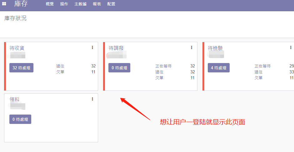

    想让用户登录后的首页就是库存的首页,该怎么操作?

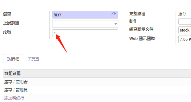

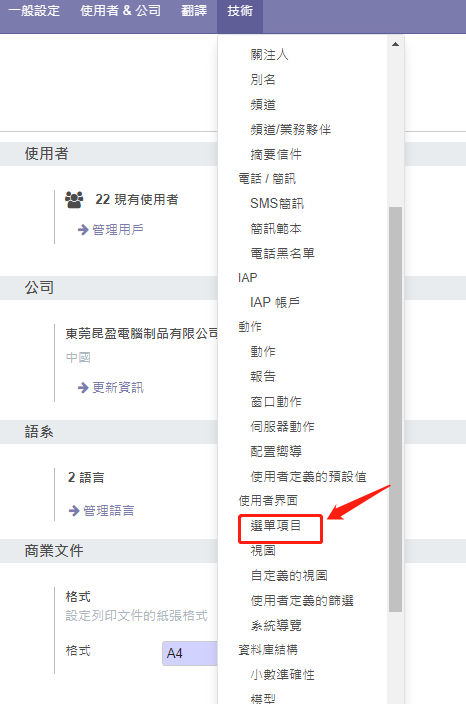

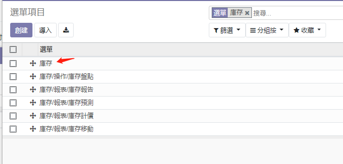

        @卓忆 非常感謝回復,但是我在 主頁動作 里,沒有找到庫存狀況的頁面選項,我用了另一種比較流氓的手段:在選單項目中把庫存的序號改成1,之前討論的序號從1改成其它數字,這樣庫存就跑到最頂端,用戶登錄後默認就顯示最頂端模組的頁面~
