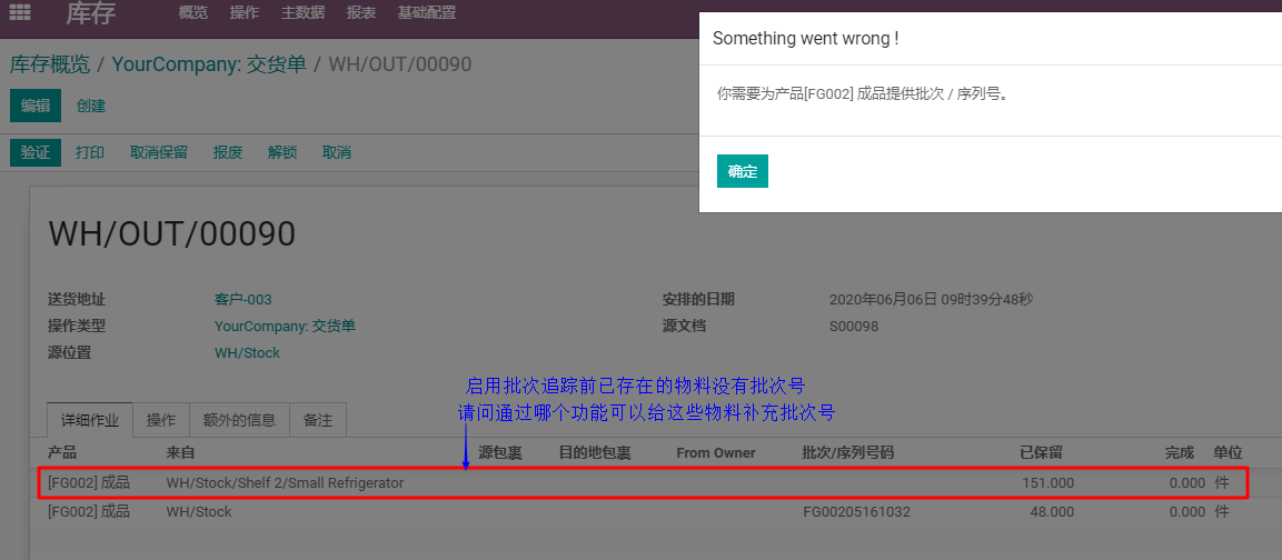

    问题描述: 一开始未启用 库存批次追踪功能, 因此库存物料没有批次号, 后来启用批次追踪,在库存调拨中必须输入批次号,请问此种情况下,要如何给库存物料补充批次号呢?
      SRP
      发表于 最后由 SRP 编辑
      已找到一个方法: 同库存调拨,可添加批次号。

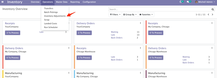

        一般是用盘点单来操作的:
        S 1 条回复 最后回复
        • D digitalsatori
          一般是用盘点单来操作的:
          SRP

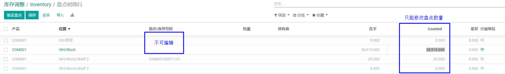

          @digitalsatori 感谢解答,我用盘点的方式试过了,批次号不可编辑
          D 1 条回复 最后回复
          • S SRP
            @SRP 你说得对,Odoo13的确有这个问题。好象是设计如此,你的同库位调拨是好方法。谢谢分享!
