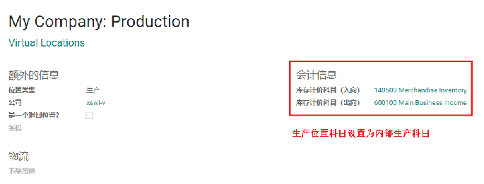

    以下生产位置只能设置一个科目,设置了内部制造科目,就不能设置委外加工科目

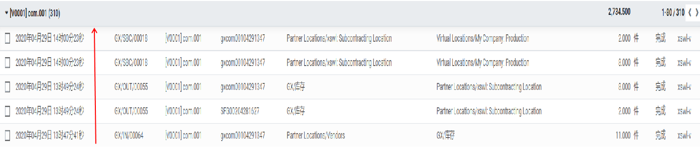

    子件 com001 采购入库->发料至委外仓->委外生产消耗,库存移动如下:

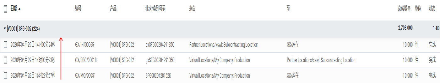

    父件SFG-002:委外加工虚拟生产->产成品入库,库存移动如下:

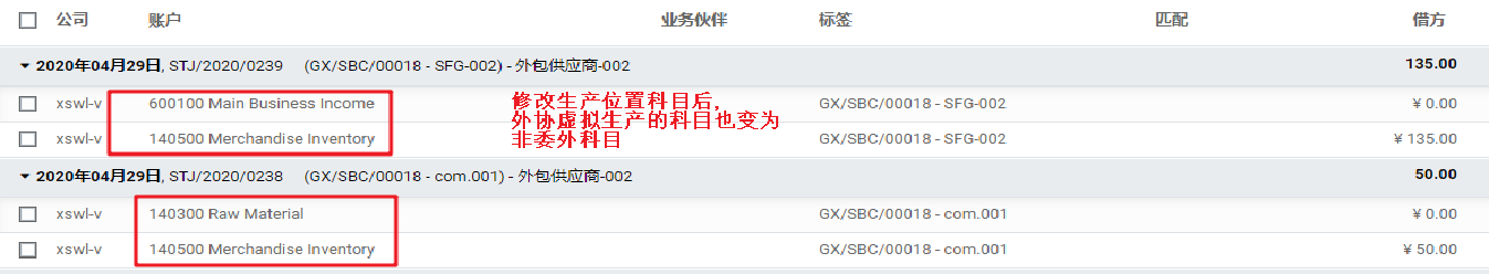

    委外虚拟生产后日记账记录:

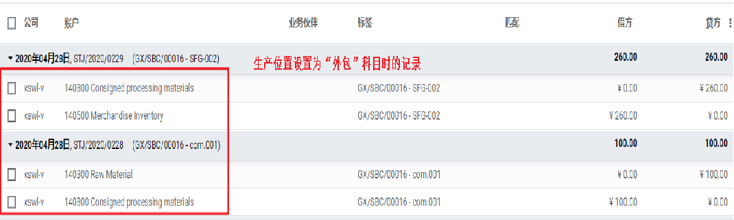

    以下是生产科目设置为委外“外包科目”的记录
      委外虚拟生产后日记账记录:
