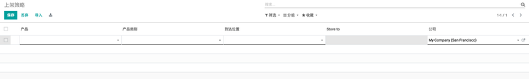

    问题一: Oddo 上架策略可以应用到哪些业务场景?
    目前我所了解到 下图上架策略,上架策略用于仓库管理,可以设定货物入库时可以存放到哪个位置,但不知道是否还有其它功能,如果各位有研究过感谢分享。

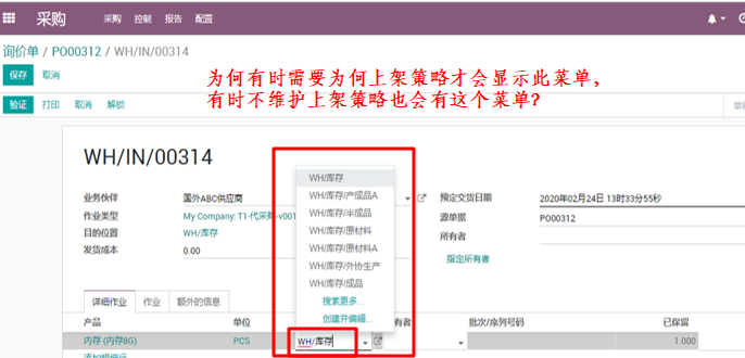

    问题二:我在测试中发现下图做业单据中的下拉菜单选项,有时需要设上架策略才能看到,但有时不需要设上架策略也能有下拉选项,请问为什么会有这样的情况,是受哪里配置或参数设置影响的吗?
      上架策略的大多数的应用场景在于产品的自动分类存放。
      比如你采购的产品中有需要冷冻保藏的产品。那你可以为冷库或冰箱设置一个库位,然后对冷藏产品分类定义上架策略,将收货区或库存区的冷藏产品移动到冷库或冰箱库位。
      这样当你在收货需冷藏产品时,系统就会自动生成一个收货后到冷藏库位的内部货品移动单。

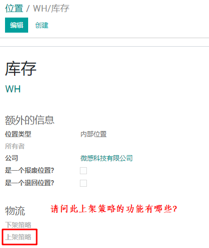

        @digitalsatori 感谢您的解答,我还想请教下,如果是自动分类存放,那么一个料号是不是只能有一个属性,比如 只能是冷冻或者只能是冷藏?
        如果一个料号在夏天需要冷冻, 冬天需要冷藏,这种情况可以实现自动分类吗?如果可以需要设置哪个参数?
          如下图所示,上架策略可以定义在产品或者产品分类上。上架策略目前并没有一个时间的范围。所以你可以在冬天定义一个上架策略,然后到夏天再改变它就可以了。
