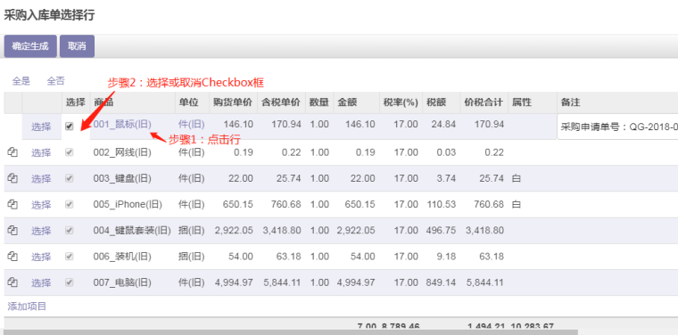

    各位大神,我们想实现个ERP系统的进销存功能。
    在采购订单->入库单中间,我想实现个让用户可以选择生成入库的采购订单明细的操作。所以想法是加个Wizard来实现。流程为:采购订单->wizard->入库单。
    但是在wizard实现过程中,在明细行前面的Checkbox,要每次编辑才能点击,体验很差。
    所以我们讨论的方案在每行前面加个Button来实现选择的操作。但这样带来问题是点击button,wizard会消掉。我们的方案是在点击后重新掉起这个Wizard。但又带来个新的问题,就是这个重新掉起wizard会有很明显的延迟。
    问题1、有没有可以解决checkbox不用选择编辑再多次选择的方案来实现目标操作。
    问题2、如果只能是我现在的方案,要怎么能解决Button刷新延迟的问题呢?
    先谢谢。

                    diviner
                    @guohuadeng 谢谢。现在确实是这样,进入Wizard默认就是Edit模式,但对于每行前面的CheckBox,要先点击下行,才能再点击Checkbox框。这种情况,纯技术角度如何来实现呢,谢谢。如下图:0_1539095372387_OpenerpQ1.png
