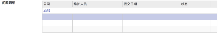

        在technical.work 中有这样一个字段,是自己与自己多对多
        technical_work = fields.Many2many('technical.work', 'technical_work_rel', 'work_id_1', 'work_id_2', string='问题明细')
        体现在网页上是0_1527571238201_79817a43-27a7-4324-8f11-cab44c133537-image.png 屏幕快照 2018-05-29 下午1.19.13
        我想在点击添加后直击跳出创建页面,而不是提供一个列表选择,谢谢

          这样肯定是要修改many2many widget,然后在js中实现通过rpc来打开你多选的list视图,然后多个id返回。

              @qing-sheng
              字段指定视图,第一个指定的是form视图的话是不是打开就是form视图。试试
              <field name="seller_ids" context="{'form_view_ref' : 'sps_product.product_supplierinfo_form_view',
                                              'tree_view_ref' : 'sps_product.product_supplierinfo_tree_view'}" />

                qing sheng
                @hui 谢谢大神,又学会了一种方式😊

                    qing sheng
                    @hui 昨天想想如果是问题明细的话用One2many关系比较好,而且One2many关系添加默认是创建界面
