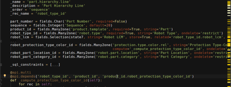

                        我说的是这个意思,我这里的字段product_id对应的模型是product.template,下面计算的方法就是依赖模型product.template中的一个字段,这样写的,代码如下,看符合你的要求吗?

                          @hui 你这里product_id.robot_protection_type_color_id这个字段不是product_template模型中的字段,是在本模型中有这个字段的,我的要求是product_id是一个计算字段,然后它的值依赖于product_template模型中的某个字段。
                          比如product_template模型中有个is_qualified字段,然后本模型中的product_id字段的值与is_qualified字段有关,那能写成@api.depends('product_template.is_qualified')吗? 本模型与product_template 模型的关系是本模型中有product_template.id

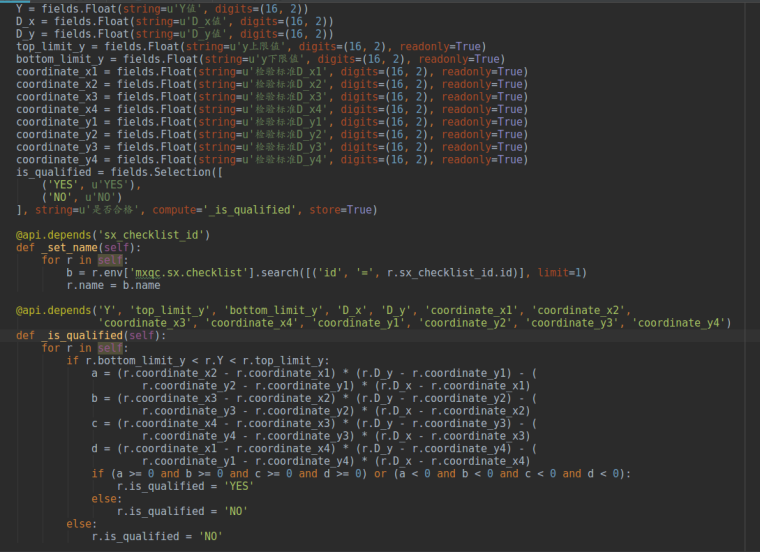

                            @hui 我还是给你贴下代码吧。0_1522317604536_8d2d7cf5-2b78-48c2-9549-478e51f5d769-image.png

                              @水在时间之下 可以啊,我这个是这个凑巧,这两个模型中都有这个字段。
                              如果是这个模型中的robot_protection_type_color_id我不是就不用加前缀了吗

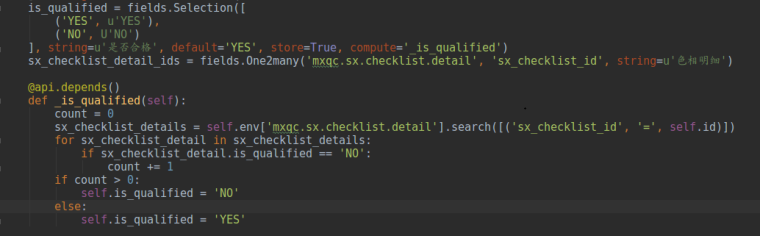

                                  @hui 我的depends里面还是空的,不知道填什么字段。

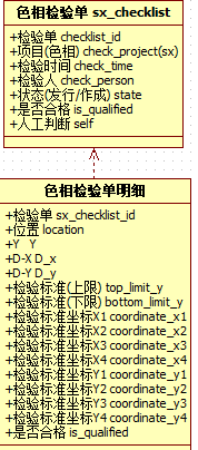

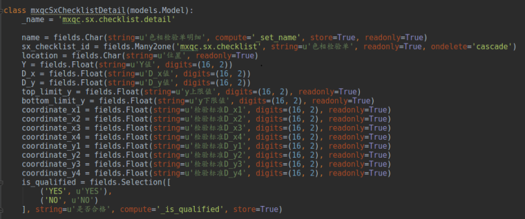

                                    这个模型里面的is_qualified决定上面的模型中的is_qualified字段值,而且这个模型跟上面模型是多对一的

                                        我的这个模型里面的is_qualified字段值决定上面的模型中的is_qualified字段值,现在这个模型中的值是自动计算的,且与上面模型是多对一的
